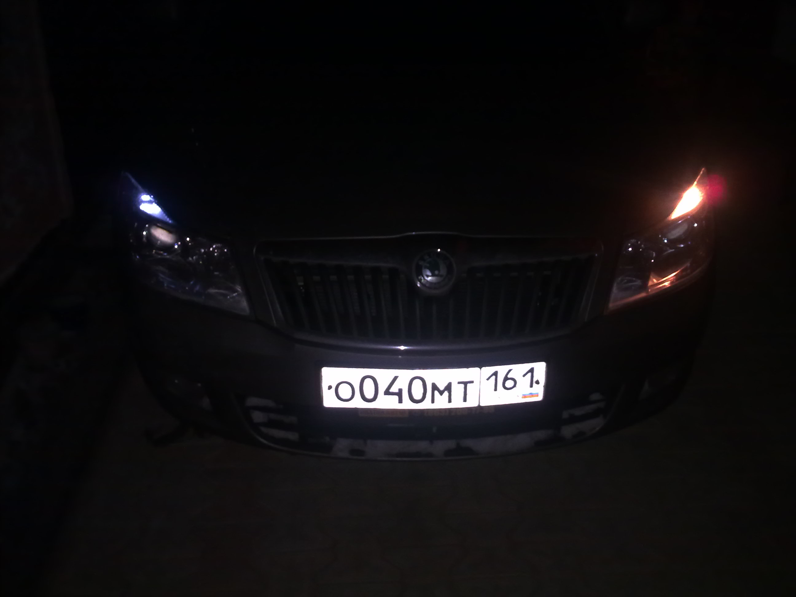

люди... проблемка есть
купил сегодня светодиоды в габариты, начал ставить и почему-то на левой фаре диоды не хотят тухнуть, горят постоянно, только при выключении габаритов свечение становиться тусклым, и еще загорелавсь лампа в щитке, мол перегорела лампа.
что делать
Re: Маленькая проблемка .
Сообщение pan*61* » 29 янв 2011, 00:23
LEXX писал(а):люди... проблемка есть
что делать
Почему не тухнут х.з., а вот на приборке загорелось предупреждение о перегоревшей лампе, потому ,что сопротивление у диодов меньше чем у простых ламп. И она "думает" что лапа перегорела. У меня еще на десятке такая байда была...
Сообщение ДиМRost » 29 янв 2011, 01:02
что делать
Попробуй поменять местами слева направо. Возможно неправильная распайка светодиодов в цоколе. либо он бракованный. Горит лампа на приборке из за того что плюс с минусом на светодиоде неправильно подключены. Т.к. диоды имеют такую особенность в одну сторону пропускать ток, а в другую нет, то соответственно комп тестируя лампу не видит ее (светодиод не пропускает ток). Соответственно нужно либо перепаять светодиод в обратную полярность либо у продавца поменять на другой светодиод.
