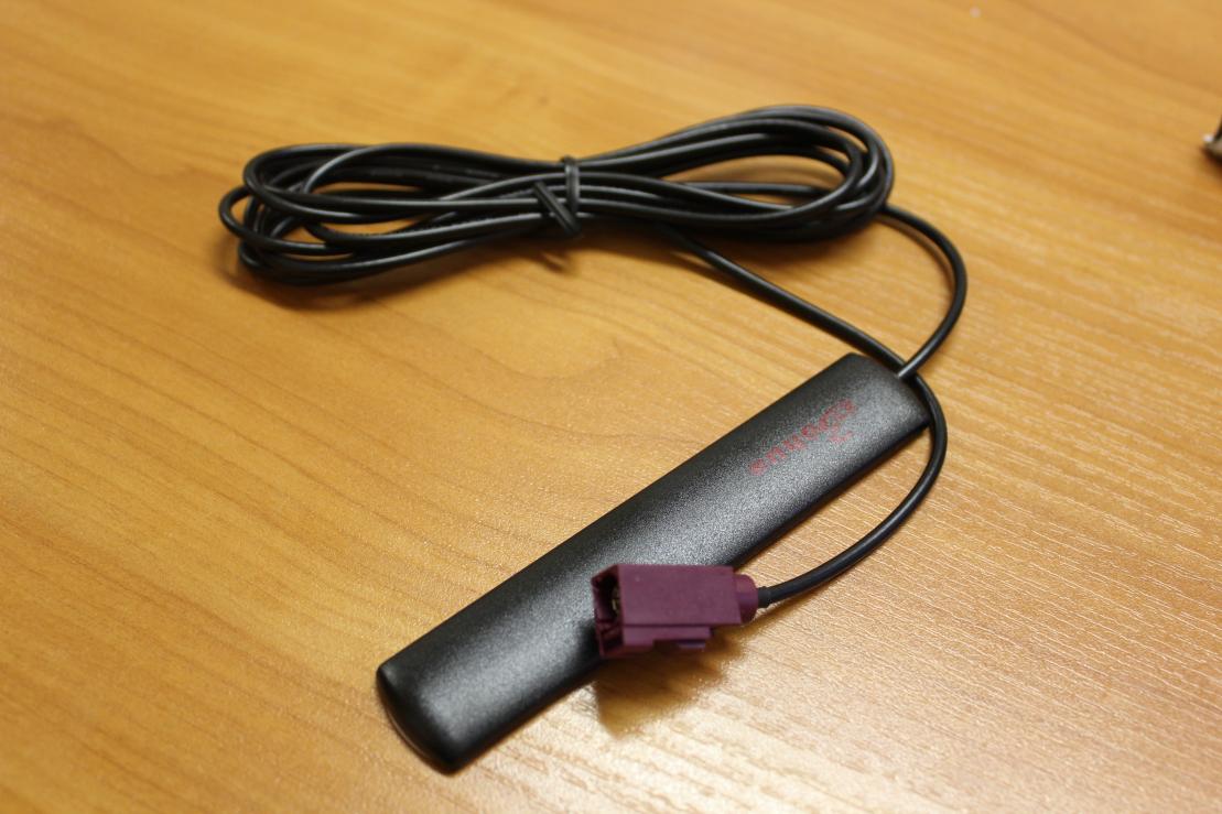

Этот блок необходимо подключить к GSM антенне. Докупать и устанавливать "плавник" на крышу не хочу. Чем можно заменить эту антенну?

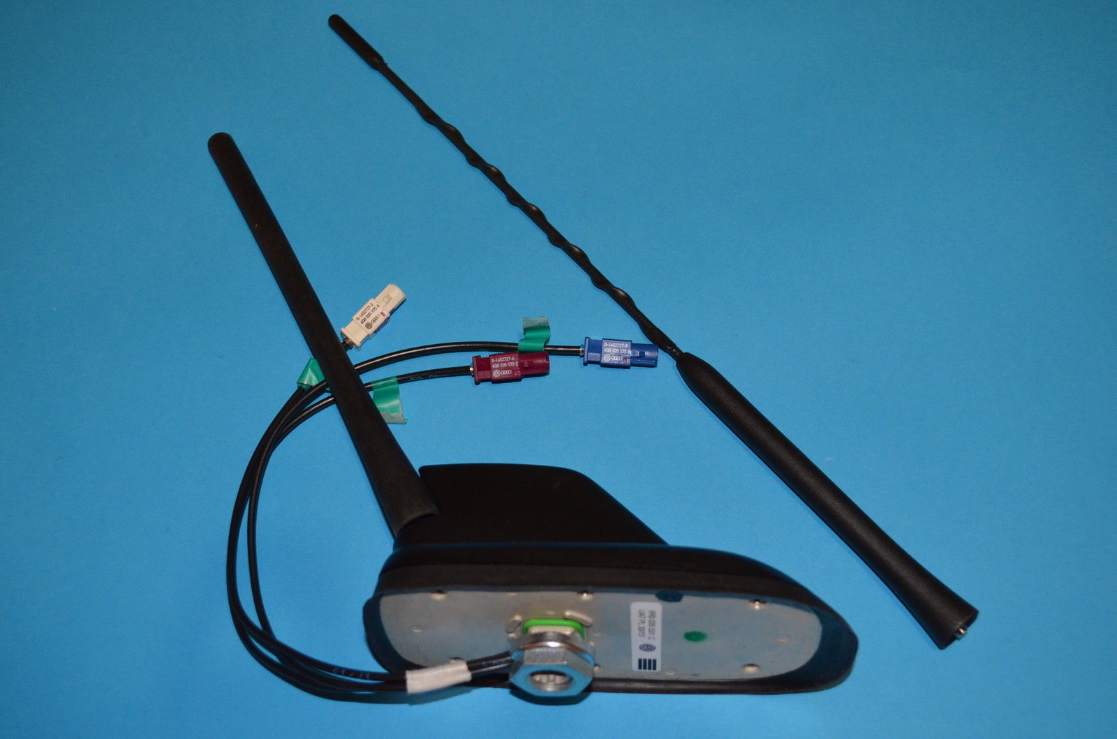

Вот как раз сегодня я пытался поставить такой блок на Етика. Скажу разу если нет у тебя Максидота, то можеш сразу забыть за этот блок. Так как это GSMIII и запустить его можно только с максидота, хотя в мозгах авто он прописывается и видится, даже на магнитоле меню телефона будет активным.
Антенну можно поставить такую.
Но советую все же вот такую, я себе для GPS и радио взял именно ее.

У меня есть МаксиДот!
Где такую, как на первом фото, антенну купить?

Алиэкспрес или Е-бейrEVENger писал(а):У меня есть МаксиДот!
-- 06 июл 2014, 21:45 --
Лови
http://www.ebay.com/itm/1pce-Antenna-90 ... 418342f266" onclick="window.open(this.href);return false;
http://www.ebay.com/itm/2-dbi-GSM-Anten ... 4ce8114782" onclick="window.open(this.href);return false;
http://www.ebay.com/itm/GSM-Antenne-VW- ... 2337a53932" onclick="window.open(this.href);return false;
http://ru.aliexpress.com/item/GSM-Anten ... 79551.html" onclick="window.open(this.href);return false;
http://ru.aliexpress.com/item/GSM-Anten ... 86888.html" onclick="window.open(this.href);return false;
есть еще такая
http://ru.aliexpress.com/item/GSM-GPRS- ... 04732.html" onclick="window.open(this.href);return false;
