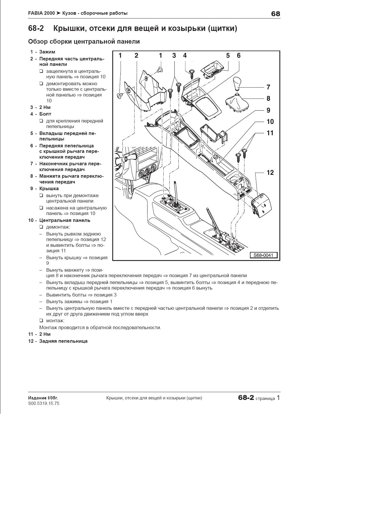

Как снять облицовку рычага ручного тормоза?
Всё, что касется модели Фабия.
Из личной переписки, думаю ничего секретного! Размещаю здесь, т.к. в личке не могу прикрепить данный файл!
serp161 писал(а):Миша привет. У Тебя случайно нет картинок, как снять облицовку рычага ручного тормоза? Фабия 2009 г.в. Заранее спасибо.
Dezi писал(а):К сожалению, есть только для Фабии 2000 м.г.! Думаю, по аналогии можно разобраться! Если интересно, сбрось мне адрес эл. почты, вышлю весь файл по кузовным работам (чуть больше 30МВ)!
Re: Как снять облицовку рычага ручного тормоза?
Принцип крепления скорее всего такой же, но это Фабия с 2000 года, а 2009 года другая консоль.
ДиМRost писал(а):Принцип крепления скорее всего такой же, но это Фабия с 2000 года, а 2009 года другая консоль.
Да, но, к сожалению, есть только это! прости меня 2
Серега лови
Cбoрoчнaя cxeмa средней пaнeли (выcтупaющeй чacти пoлa мeжду пeрeдними cидeньями)
1 - Средняя панель (выcтупaющая чacть пола мeжду пeрeдними cидeньями)
Извлечение:
– Отсоединить провод, соединяющий полюсный вывод аккумуляторной батареи с массой (корпусом) автомобиля → Электрооборудование автомобиля; Группа ремонта27.
– Извлeчь чexoл рычaгa пeрeключeния пeрeдaч → Коробка передач; Группа ремонта34.
– Удалить ручку рычaгa включeния cтoянoчнoй тoрмoзнoй cиcтeмы → Глава .
– Снять облицовку опорного катка, левого -6 - .
– Извлечь винт - 12 - крепления для подлокотника .
– Извлeчь подлокотник - 7 - по направлению ввeрx.
– Выжать из прижимных зажимов колпачои- 4 - .
– Извлечь колпачки винтов средней панели -3 - и - 11 - .
– Извлечь винты крепления для средней панели - 2 - .
– Затянув рычаг включения стояночной тормозной системы, высунуть среднюю панель частично по направлению вверх.
– Разъединить штекерные соединители выключателей и прикуривателя → Электрооборудование автомобиля; Группа ремонта96 .
– Извлечь среднюю панель из автомобиля.
Установка:
– Установку следует оcущecтвить в oбрaтнoй пocлeдoвaтeльнocти дeйcтвий.
– Соблюдать образ действий по присоединению аккумуляторной батареи → Электрооборудование автомобиля; Группа ремонта27 .
2 - 1,5 Nm
3 - Колпачок винтов
4 - Сборочный колпачок
5 - Вещевая полка (ящик) (в зависимости от оснащения автомобиля)
6 - Облицовка опорного катка, левого (в зависимости от оснащения автомобиля)
7 - Подлокотник (в зависимости от оснащения автомобиля)
Извлечение:
– Удалить среднюю панель (поз.1) .
– Извлекши винты (поз.13), вытащить опорный каток.
Установка:
8 - Облицовка опорного катка, правого (в зависимости от оснащения автомобиля)
9 - Адаптер
10 - 14 Нм
11 - Колпачок винта
12 - 14 Нм
13 - 7 Nm
14 - Опорный каток (в зависимости от оснащения автомобиля)
