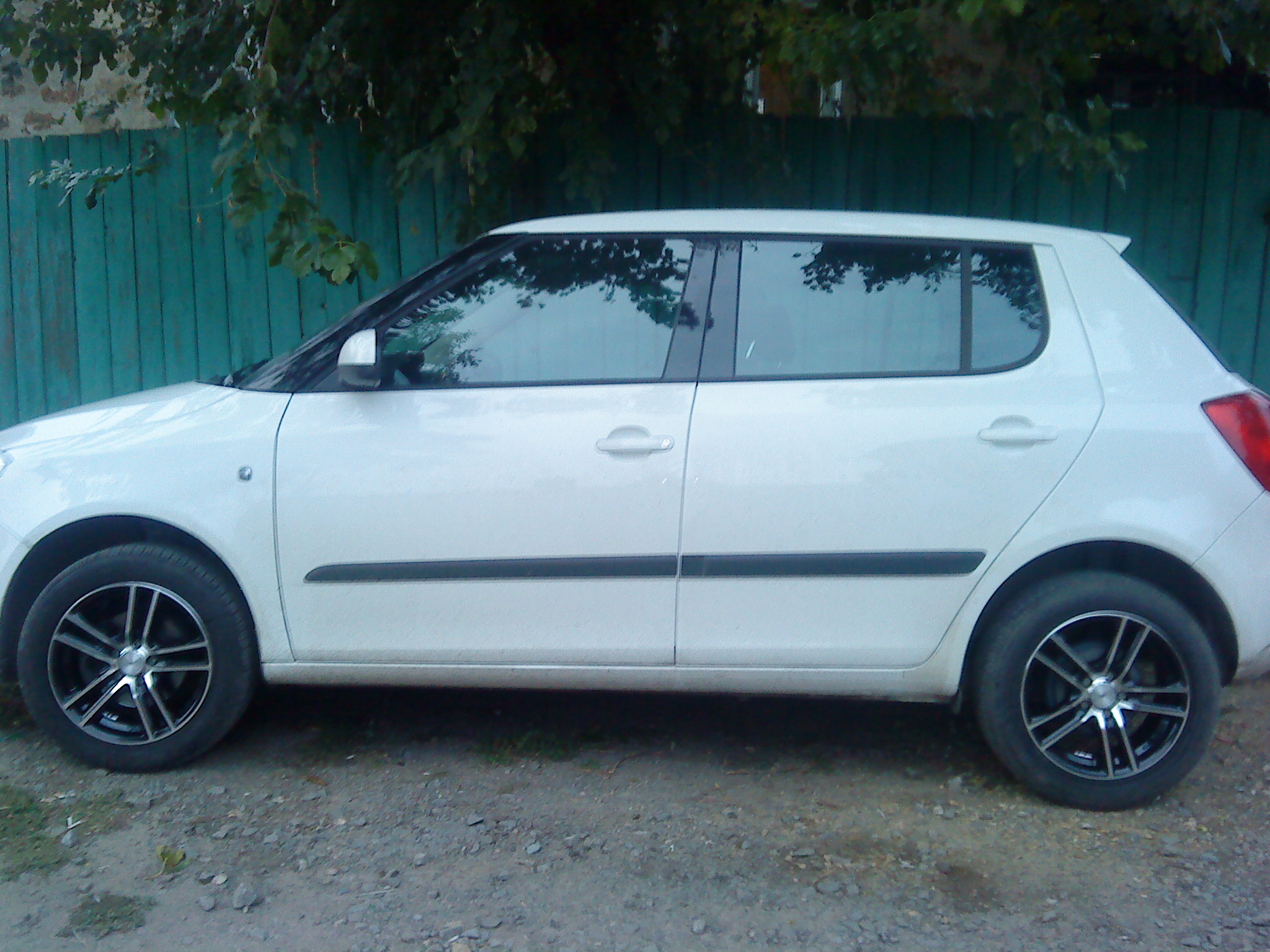

Сообщение Olesya » 11 окт 2010, 15:52
Ну вот и кончились мои мучения по поводу дисков. Заморачиваться не стала, купила R15
Re: Допустмый радиус дисков на Фабию....?
Сообщение Serega » 11 окт 2010, 18:57
GLYMA писал(а):Серега, а 205/55/16 можно поставить?
Куда поставить? На фабу?
З.Ы. Олеся диски смотрятся здорово, хорошо гармонируют с белым силуэтом твоей красавицы! Поздравляю, отличный выбор!
Сообщение Olesya » 12 окт 2010, 10:09
Serega писал(а): З.Ы. Олеся диски смотрятся здорово, хорошо гармонируют с белым силуэтом твоей красавицы! Поздравляю, отличный выбор!
Спасибо)))
