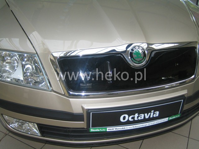

Декоративная "решетка" радиатора на зиму...
Друзья, день добрый.
Хочу заказать себе на зиму вот такую "решетку", мож кто себе ставил? Мне в моей Шкодине все нравится, но прошлая зима показала, что печка у нее не к черту, вот я и думаю, поставив такую заглушку, ограничить доступ холодного воздуха, который охлаждает мотор.
Вроде ВАДИМ-Ростов тоже хотел такую. Мож закажем? Кто со мной?
ЗЫ.
Шкода не очень быстро прогревается, во всяком случае по сравнению с Фокусом (все же блок у него люминиевый), но потом все ОК. В зиму было вполне комфортно))))

Я думаю ЗА !, но хотелось бы увидеть на фото - картинке, комментарии спецов(серега о ней вроде не очень отзывался ?!,не понял почему!).Tigran писал(а):Я узнал цену, получаются 1500 в москве, заказываем?
я +1
И есчо хочу уточнить как она фиксируется и снимается(все таки только на зиму!)

ВОТ ОНА !ВАДИМ - ростов писал(а):Я думаю ЗА !, но хотелось бы увидеть на фото - картинке, комментарии спецов(серега о ней вроде не очень отзывался ?!,не понял почему!).Tigran писал(а):Я узнал цену, получаются 1500 в москве, заказываем?
я +1
http://www.superskoda.com/Skoda/OCTAVIA ... ille-cover
http://forum.skoda-club.ru/viewtopic.ph ... 0%9C%D0%A3
http://heko-shop.ru/galleries.html

Я честно сказать как то иначе ее себе представлялВАДИМ - ростов писал(а): Я думаю ЗА !, но хотелось бы увидеть на фото - картинке, комментарии спецов(серега о ней вроде не очень отзывался ?!,не понял почему!).
Ну а что касается моего взгляд (ИМХО):
1. Не думаю, что она сильно поможет при прогреве, поступление холодного воздуха в подкапотное пространство сократится, но насколько это повлияет на прогрев? На минуту быстрее? (хорошо если на минуту). Кардинально решает вопрос прогрева либо автозапуск, либо автономка.
2. Есть опасение, что в сочетании с защитой двигателя, как вариант забившимся от снега нижней частью бампера, а также вышеописанной решеткой сильно нарушится теплообмен, что вполне может привести к очень неприятным последствиям (перегрев турбины или тьфу три раза двигателя), нужен ли такой риск???
Как то так. Напоминаю что это исключительно мой взгляд на вещи а не попытка навязать свое мнение.
Re: Декоративная "решетка" радиатора на зиму...
2Serega По п.1 согласен, по п.2 только частично, все же забить нижнюю часть бампера нужно постараться...а вот уменьшить паразитные теплопотери в холодное время вполне разумно. В идеале бы иметь жалюзи радиатора с тросиком привода, как на старых машинах))))).
