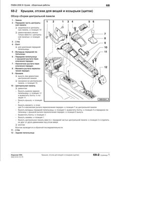

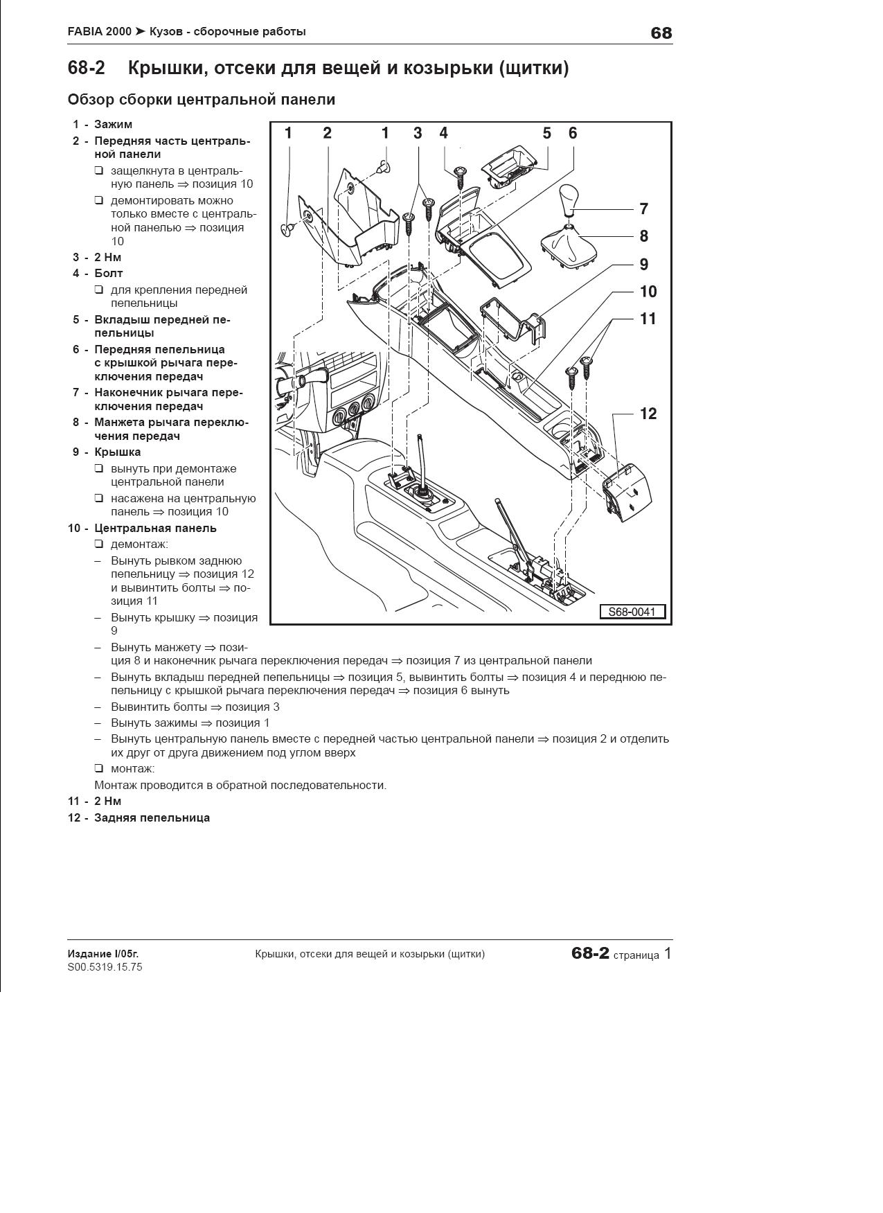

Из личной переписки, думаю ничего секретного! Размещаю здесь, т.к. в личке не могу прикрепить данный файл!
serp161 писал(а):Миша привет. У Тебя случайно нет картинок, как снять облицовку рычага ручного тормоза? Фабия 2009 г.в. Заранее спасибо.
Dezi писал(а):К сожалению, есть только для Фабии 2000 м.г.! Думаю, по аналогии можно разобраться! Если интересно, сбрось мне адрес эл. почты, вышлю весь файл по кузовным работам (чуть больше 30МВ)!

Серега лови
Cбoрoчнaя cxeмa средней пaнeли (выcтупaющeй чacти пoлa мeжду пeрeдними cидeньями)
1 - Средняя панель (выcтупaющая чacть пола мeжду пeрeдними cидeньями)
Извлечение:
– Отсоединить провод, соединяющий полюсный вывод аккумуляторной батареи с массой (корпусом) автомобиля → Электрооборудование автомобиля; Группа ремонта27.
– Извлeчь чexoл рычaгa пeрeключeния пeрeдaч → Коробка передач; Группа ремонта34.
– Удалить ручку рычaгa включeния cтoянoчнoй тoрмoзнoй cиcтeмы → Глава .
– Снять облицовку опорного катка, левого -6 - .
– Извлечь винт - 12 - крепления для подлокотника .
– Извлeчь подлокотник - 7 - по направлению ввeрx.
– Выжать из прижимных зажимов колпачои- 4 - .
– Извлечь колпачки винтов средней панели -3 - и - 11 - .
– Извлечь винты крепления для средней панели - 2 - .
– Затянув рычаг включения стояночной тормозной системы, высунуть среднюю панель частично по направлению вверх.
– Разъединить штекерные соединители выключателей и прикуривателя → Электрооборудование автомобиля; Группа ремонта96 .
– Извлечь среднюю панель из автомобиля.
Установка:
– Установку следует оcущecтвить в oбрaтнoй пocлeдoвaтeльнocти дeйcтвий.
– Соблюдать образ действий по присоединению аккумуляторной батареи → Электрооборудование автомобиля; Группа ремонта27 .
2 - 1,5 Nm
3 - Колпачок винтов
4 - Сборочный колпачок
5 - Вещевая полка (ящик) (в зависимости от оснащения автомобиля)
6 - Облицовка опорного катка, левого (в зависимости от оснащения автомобиля)
7 - Подлокотник (в зависимости от оснащения автомобиля)
Извлечение:
– Удалить среднюю панель (поз.1) .
– Извлекши винты (поз.13), вытащить опорный каток.
Установка:
8 - Облицовка опорного катка, правого (в зависимости от оснащения автомобиля)
9 - Адаптер
10 - 14 Нм
11 - Колпачок винта
12 - 14 Нм
13 - 7 Nm
14 - Опорный каток (в зависимости от оснащения автомобиля)
